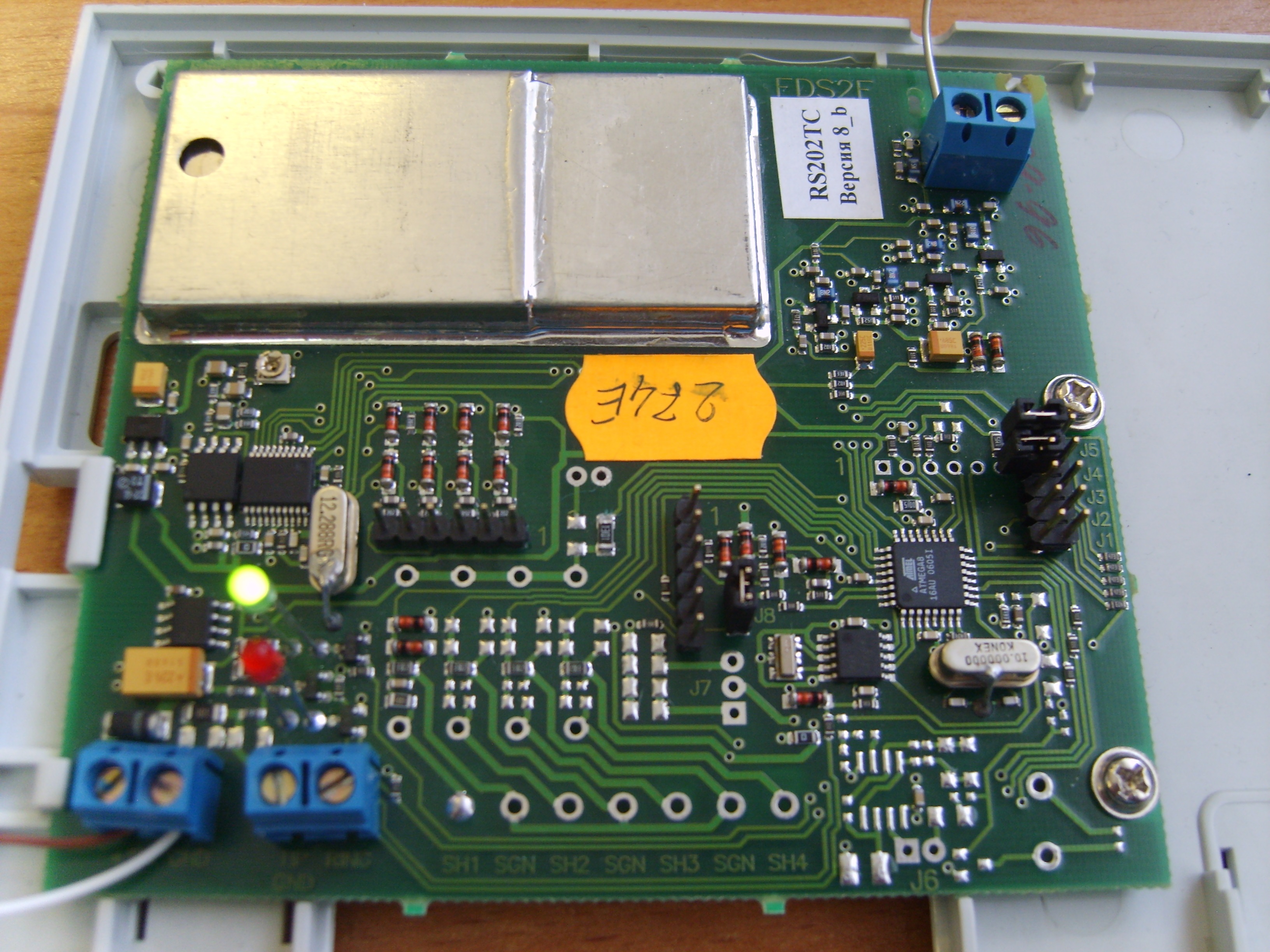

Сообщение Shnack » Вт мар 03, 2015 8:47 am
Здравствуйте, на работе случайно наткнулся на Риф Стринг RS202TC Версия 8_B 10 . Что это за зверек? В первый раз вижу такую версию. Возможно ли эту RS202TC подключить к PC585?

Сообщение Altonika-TO » Пн июн 01, 2015 2:32 pm
Здравствуйте.
Риф Стринг RS202TC Версия 8_B это одна из первых модификаций данных приборов.
Теоретически данный прибор должен работать с PC585, но без проверки точно сказать нельзя.
Во вложении инструкция на данного зверька.
