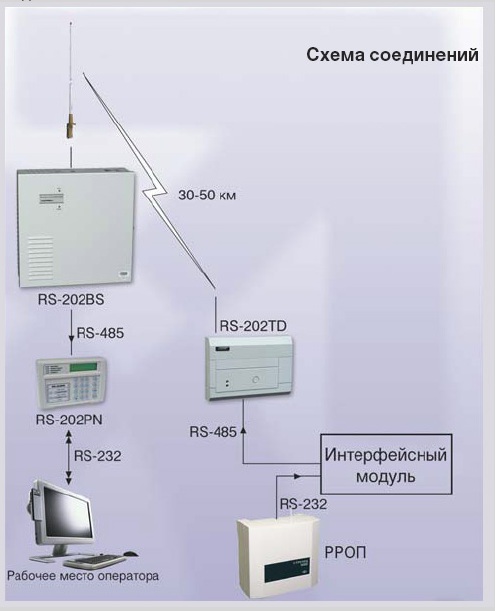

Добрый утро, день, вечер и ночи...
Как видно из темы, вопрос заезжен вдоль и поперек. Заезжен в "кавычках". Самый простой ответ в интернете, эти две системы не по дружить! Но все же есть фото:
в этом маленьком рекламном материале нарисован волшебный интерфейсный модуль, Rs-232/rs-485 (хотя и у rs-202td тоже есть вход rs-232), но на это можно закрыть глаза если хоть кто-нибудь скажет что это за волшебный модуль и где его взять!
И думаю очень многих волнует данный вопрос.
И если ссылка это выдумка, то существует ли нормальное решение по интеграции этих двух систем.
Огромное спасибо заранее.

fox_m писал(а):И если это выдумка, то существует ли нормальное решение по интеграции этих двух систем.
Такой проект был, но он не был реализован, и в итоге интеграция указанная на схеме не существует. Еще раз поинтересовался у техников - мне подтвердили этот печальный вердикт.
Мы готовим к публикации новый сайт, там будет отдельный раздел по готовым интеграционным решениям. К выставке начнем выкладку материалов

РРОП - УОО-АВ исп.1 - RS202TC. Все работает. Кривовато, но работает. Я так понимаю Аргус с Альтоникой общего языка не нашли.
"новый сайт, отдельный раздел по готовым интеграционным решениям" - а это в природе существует?

да успокойтесь вы. программно все это уже давно готово.
выпускать не целесообразно.
вот в чем проблема.
