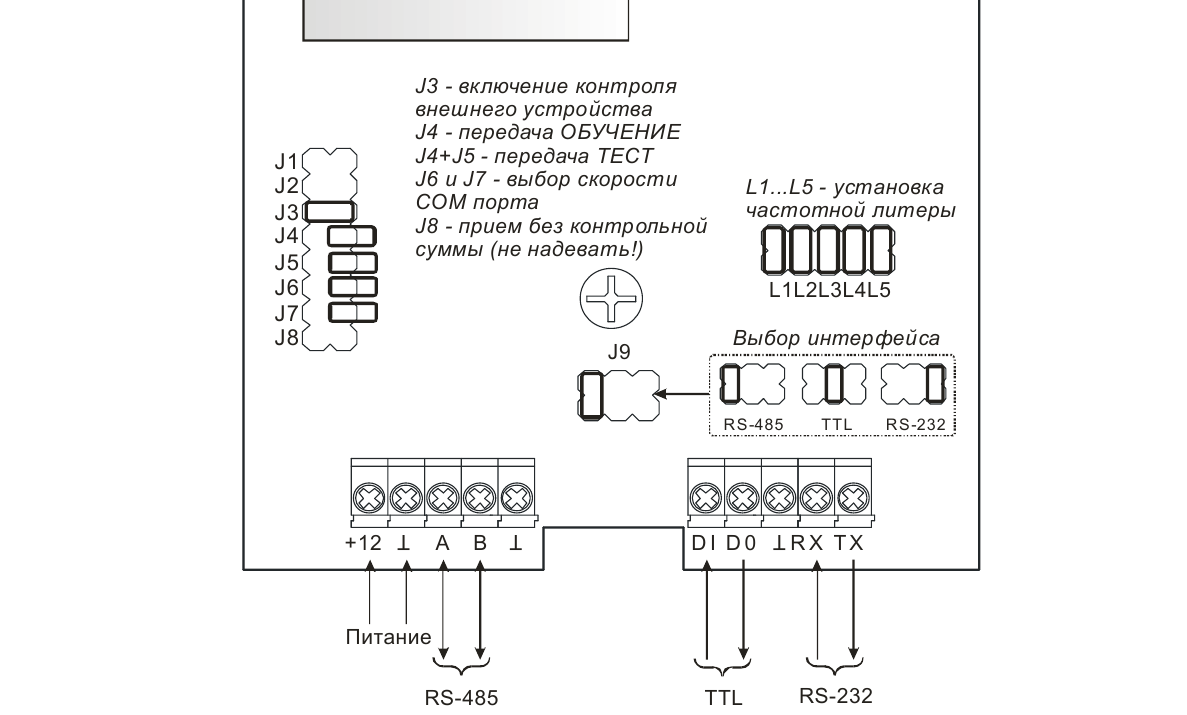

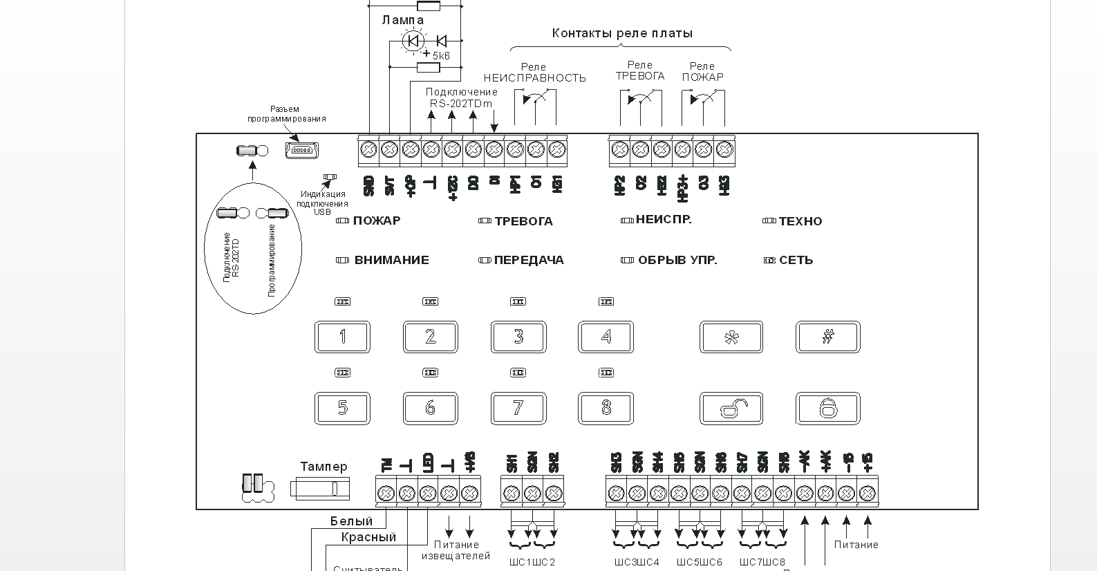

Сообщение Леонид » Пт июл 05, 2013 2:24 pm
Здравствуйте,объясните пожалуйста как связать прибор с передатчиком
прибор-Риф-ОП8
передатчик-RS-202TD-RR
линия связи 50 метров исполнена "витой парой"
В стопор вводит то что на передатчике есть клеммы rs-485 и rs-232 ну и ttl (как я понял на расстояния больше метра не используются), а на приборе нет не rs-485 нет и rs-232 :!: есть только ttl
Подскажите как соединить их.

Сообщение Kolyanych » Пт июл 05, 2013 2:40 pm
Где-то на форуме было сообщение, что в Альтонике тестировали TTL соединение на длине кабеля 50 метров. Использовали экранированную витую пару. Скорость порта относительно низкая, поэтому может работать.
